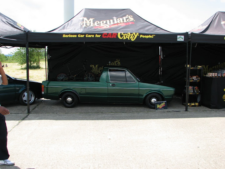

il est quand même classe ce caddy!
Dommage que la rouille refasse surface par endroit...
