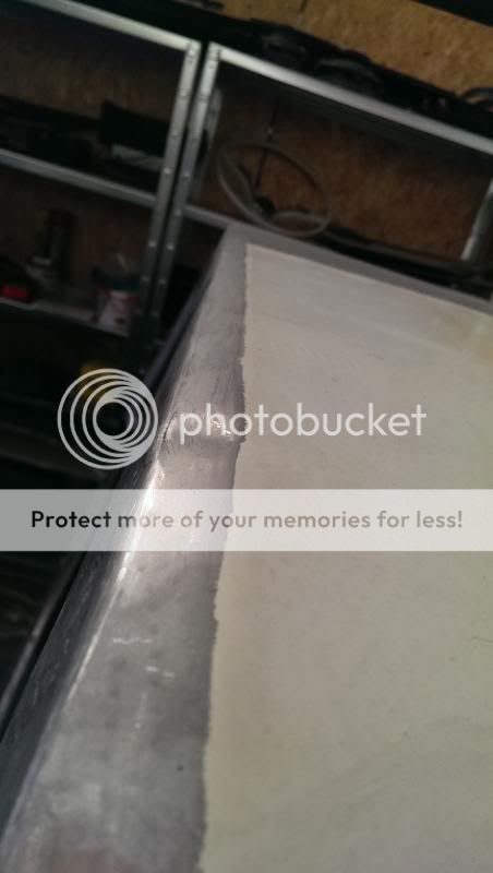

j'ai aussi redressé une bosse sur le pavillon:
-avant:
-après (on voit juste les marques du marteau
Il en reste une sur l'arrière du pavillon mais difficilement accessible, je vais réfléchir à une solution!
Et puis enfin, j'ai joué un peu avec l'apprêt pour ma baie de pare brise histoire de voir cette partie finie

-Les angles ressortent nickel:
là y a un petit défaut encore à corriger:

Alors, j'ai fini de décaper le toit et à part la petite bosse corrigée au chapitre précédent, tout nickel:
Mon montant de cabine avait été protégé au ferose (je n'avais pas encore reçu le phosprim
), et en sous couche je n'ai pas eu de bons retours donc :
on l’enlève:
Pour info le seul moyen que j'ai trouvé est avec une éponge et de l'essence
Du coup tant qu'on y est on ponce "un peu" autour
On cache:
et c'est parti:
rien que de le voir comme ça me fait super plaisir

et c est drôle comme chaque caddy a ces point de rouille
et ceux qu il revienne sur tous les modèles
comme la fameuse jonction entre le fond de benne et les joue d ailes arrière
c était beaucoup moins que toi mais j ai eu le même
bon moi j ai eu droit quand même au plancher et bas de caisse intérieur

Merci les gars!
Gillou: oui, on retrouve toujours les mêmes faiblesses de fabrication ;) mais bon, rien d'infaisable et je te comprends pour le plaisir à rouler avec, trop hâte aussi! (Par contre moi j'aime bien la r32 et je l'envisage en daily driver dans le futur
Bencox: aucun soucis pour la motivation, j'aime tellement ça qu'elle bouge pas
Pour le Ferose, disons que j'ai les retours d'amis carrossiers, avec quelques années de recul sur le produit. En traitement de la rouille, ok, mais en sous couche à priori pas bon, cela finit toujours pas réagir et/ou de la rouille apparait
