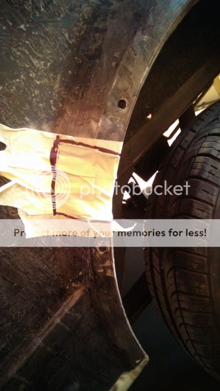

Et puis je ne sais pas si vous vous souveniez mais y avait une vilaine bosse sur l'avant de l'arc d'aile, sous la protection d'origine:
Bon, cela avait un peu rouillé mais j'avais bien décapé la tôle. Du coup j'ai tenté avec la méthode "tire clou":
Mais la tôle était devenue super fine et cela a vite tourné au carnage
Du coup la décision est vite prise de remplacer la tôle
On découpe et on fait un patron pour la nouvelle tôle:
(Petite astuce au passage: coller comme cela du scotch sur le l'emplacemen du patch. Cela tient bien et on peut tracer le contour dessus. Il ne reste plus qu'à le décoller, découper le "patron" et le coller sur la tôle neuve à découper et roule
on prépare la tôle:
On plie: (ensuite y a eu une étape d'ajustage, courbure etc..
On pointe:

et on soude pour de vrai en faisant point par point, distants, en laissant refroidir, en essayant de redresser petit à petit si besoin etc
Puis on meule (photo prise "en cours de", j'ai enchainé soudure/meulage jusqu'a ce que le résultat me plaise et soit lisse ou pas loin)
dessous aussi:
Là aussi reste un petit mastic de finition et on pourra apprêter ce côté
on prépare la tôle:
On pointe:
dessous aussi:

change rien, tes explications et autres conseils me seront bien utiles! bien vu pour l'astuce du scotch, c'est vrais que c'est nickel pour les toles courbées sur lesquelles il est difficile de prendre des mesures précises
