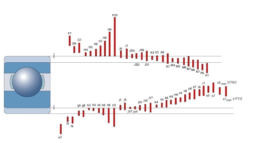

par odlf
Ah, ah, on veut parler technique, mais on a oublié ses bases mon p'tit Ducatyboy
car un "H7" en majuscule caractérise une tolérance sur un alésage, pas sur un arbre qui aurait une minuscule.
En l'occurence plus un "m6", pour obtenir un serrage car c'est bien le moyeu qui représente la charge en mouvement.
La cage extérieure devant être théoriquement montée non serrée (ou très légèrement)
Pour l'essai, je me suis contenté de reproduire au centième la côte à l'identique de l'origine... (soit 34,01)
Mais les abaques des ajustements des roulements existent, et je pourrais donner les valeurs "officielles"...
